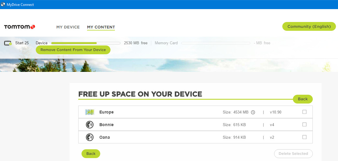

Buna,
Având un GPS Tomtom GO 60. Cardul SD din el este mort. Nu recunoaște un card sd nou, navi nu pornește corect fără el, nu poți intra în meniu și formata cardul sd acolo.
Tomtom mydrive connect nu recunoaște cardul SD, nu există suficient spațiu în memoria internă pentru pachetul complet de hărți eu.
În principiu, aceasta este o eroare cunoscută, exact așa este și cu un alt card sd.
Are cineva vreo idee de solutie?

Acest tip de card are ceva de-a face cu dispozitivul, motiv pentru care am adus aici problema asta!
Atâta timp cât nu există o hartă validă, dispozitivul nu se va încărca complet, va afișa doar că nu există o hartă validă. Nu există meniu, așa că cardul SD nu poate fi formatat.
Harta unei singure țări nu poate fi descărcată, nu există permisiunea de a face acest lucru - doar harta completă a Europei are o actualizare pe viață. Care nu se potrivește în memoria internă și nu se vede cardul sd.
Cont înregistrat, adăugat etc.
Cardul SD precedent este mort fizic, imposibil de citit... formatat... nu are nimic de-a face cu locul unde a fost conectat.
Pachetul de hărți de 8,6 GB nu va ocupa 5,4 GB de spațiu liber. Voi salva orice pe el.
