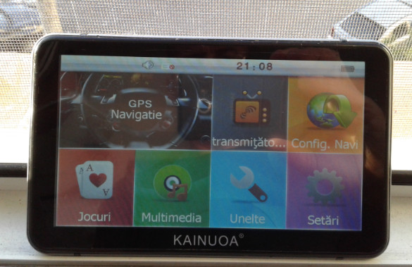

Nu scrie pe spate ce model este...decat sigla pe fata .
Cu Fw care a fost instalat pe el ....era decalibrat rau .....(nu puteam face calibrarea) .
Datele lui sunt astea :
Am instalat acest firmware "FW_2Drive128M_800x480_rezistiv"
Este ok calibrarea la instalare... in ziua respectiva merge super.
Dupa o zi ...doua se decalibreaza in partea dreapta ...3...4 cm .
Pot face iarasi calibrarea si este ok.....dupa o zi ...doua iar aceeasi problema .
Apelez iarasi la bunavointa D lor Moderatori ablbd & secuiu ptr.ajutor .
Celalant gps cu ecran capacitiv este okkkkkk
Modificarea acelui fisier bin ....metazone a dat rezultate .
Multumesc inca odata.
Firmware Gps KAINUOA -7 inch- rezistiv

Din pacate nu stim ce tip de fw a fost original pe el (tip A7 sau A9) si de asemenea ar putea fi si un defect hw la touch. Poti incerca un fw de CNS Cortex A7 si unul de Myria Cortex A9, linkuri mai jos. BTW, astea sunt cele mai "sigure" romuri pentru ecrane rezistive pe care le-am testat de-a lungul timpului.
De asemenea ai mai putea face inainte de resoftare cu oricare dintre romuri (inclusiv cel de 2Drive) o "curatire" totala cu LLDelete. Daca nimic din astea nu rezolva problema pe termen lung atunci este defect hw.
Verifica la fiecare rom conectarea la sateliti; aparatele cu fw original A9 s-ar putea sa nu se conecteze la sateliti cu fw A7 si invers sau sa faca fix anevoios si doar cu putini sateliti.

Multumesc mult Maestre ...trec la probat ....
Am rulat programul .."LLDelete"
Am probat cele doua Fw...
Primul ..Cortex A 7...ramane blocat ...
Al doilea Fw ... se blocheaza .....
Am salvat la inceput FW care era instalat .....cand a ajuns la mine .
Acum daca vreau sa instalez ...am aceasta eroare
Acesta este fw salvat O zi faina
Ps.
Am pus acel fw...cel puti mg....chiar daca treb.facuta recalibrare
Ps.

Fw din lldump nu are UI (jtdAppUpdate_84H.swp), de acolo eroarea cu pmp.exe. Daca mai vrei sa-l testezi, ia-l pe cel din Myria. Oricum cineva inaintea ta s-a mai jucat cu el pentru ca lldump a gasit un metazone.bin in rom de A9 care nu are asa ceva, deci candva a mai fost pus un rom de cortex a7...

Sal.
Acesta este rom ul :
CNS Triton (Cortex A7) Era in semnatura D lui ablbd ...la postul 2 + fisierul nandinfo din rom ul 2
Myria 7014 (Cortex A9) ..cititi postul 4 al D lui Marat66
Ps.
Functioneaza foarte bine pe gps Kainuoa
Ps.
