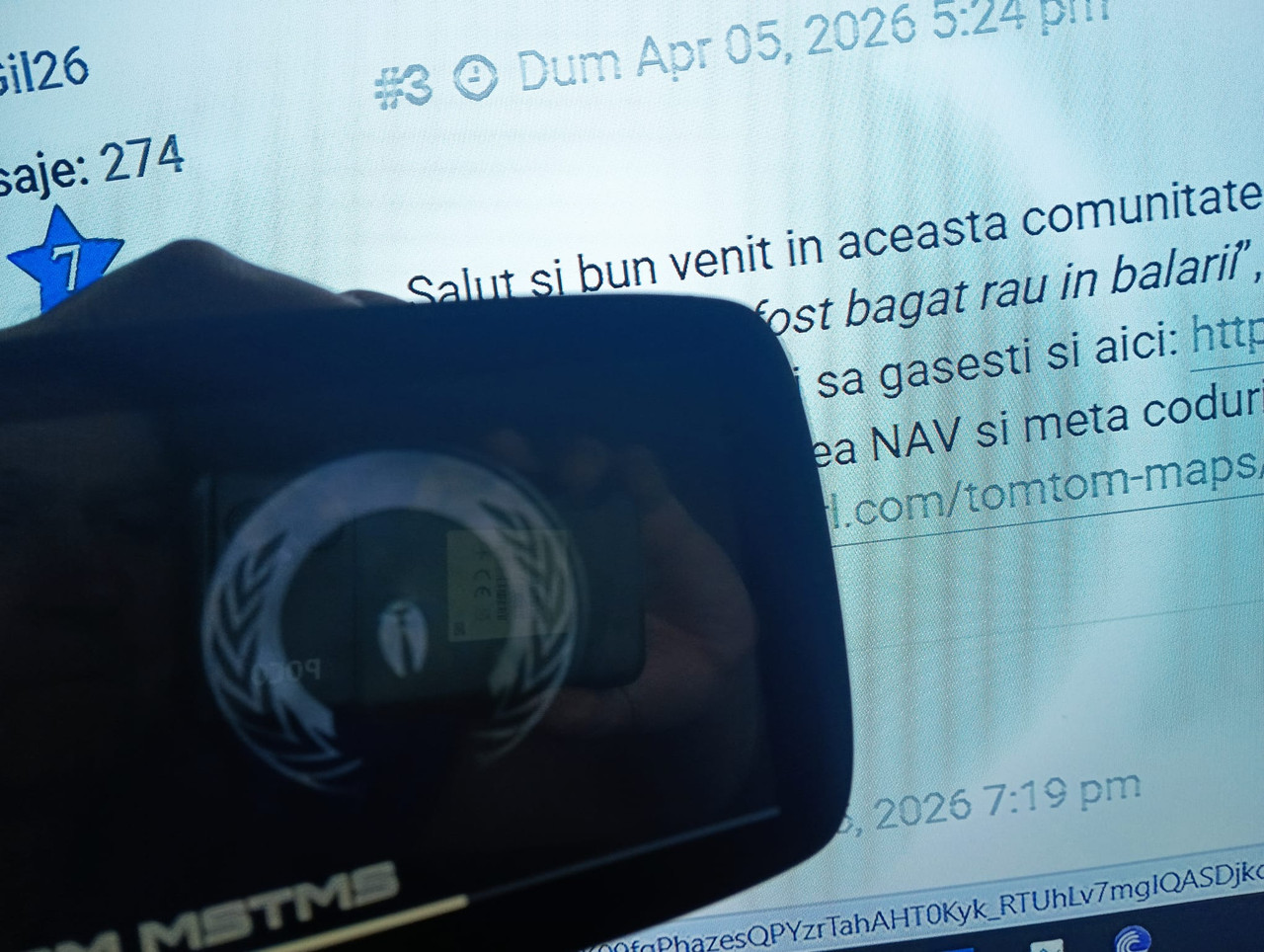

Gil tata uite aici: https://i.postimg.cc/4yKJ09by/1.jpg Cand lucram eu asa ceva nu stiai ce-s astea...

Spre deosebire de tine in poza este acel model de aparat deblocat MSTMS cu prostia ta de postare pe fundal...Eu mai si lucrez nu dau linkuri fara rost...Nu am timp sa verific ce si cum se salta poze pe gpszone ca nu asta fac uzual. Dar precum ti-au spus si altii te bagi fara rost in seama - pesemne nu ai de munca si vrei sa te angajeze cei de aici...
Ce legatura are acel model de aparat deblocat MSTMS cu subiectul acestui topic si problema initiatorului ????

Din ce spune el aparatul este blocat de cineva ce a a incercat sa-l modifice si nu i-a reusit.Nu cred ca are sigla MSTMS pe el... Iar daca nu reuseste sa-l readuca la viata prin My Drive Connect neavand experienta are sanse aproape de zero sa-l faca el personal indiferent de ce linkuri i-am da noi. Are nevoie de experienta sau il costa bine undeva sa i-l readuca la viata daca nu este bagat cumva de tot in balarii. Despre modare MSTMS chiar am lucrat unul acum o saptamana(cel din poza ridicata mai sus -pt un chibitz) care inca il am la birou...E unul aici care mereu nu are treaba cand ajut cate un coleg se baga in seama...
