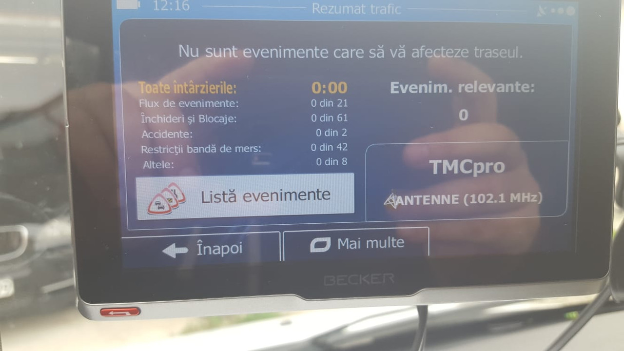

@victorpetroi pt poza asta:
Stiti bine ca glumesc, dar asa e scenariul :lol:
equilibriumer scrie:
Dum Iun 21, 2020 4:22 am
În poza care a pus colegul "TMCPRO" vine de la denumirea providerului din Germania
In poza postata de victorpetroi se vede, cred, clar diferenta intre provider si tipul de mesaj primit. Daca ai dubii, intrebi, ca mine. Dar sa afirmi ceva ce este fals, e ca aia care cred ca planeta este plata :shock:
Ca sa nu zic ca daca ti-ai amintit ceva ulterior poti modifica mesajul postat, nu trebuie sa postezi succesiv. Ca nu e concurs de numarat nr de postari :P
Nu e atac la persoana, este o dojana. Ca si tu m-ai tratat ca si cum acu as fi descoperit GPS-ul si nu stiu cum se ... mananca. Toti invatam din mers, unii mai mult, altii mai putin. :?
In folderul tmc din Content am ceva fisiere care culmea, pe un alt aparat, Mio, reusesc sa acceseze receptia TMC Pro.
@mondo , daca te uiti pe pagina precedenta vei gasi ca am atasat ultimele dll-uri oficiale precum si con-ul.
Imi scapa ceva, tare cred ca e de la incapatanarea modulului TMC tip Avanteq, care e mai ... ciufut ;) :roll: :lol:
Daca sunt dubii, rog studierea kitului postat de mine in pagina precedenta.
Sunt dispus la schimbari si incercari atata timp cat sunt constructive, nu distructive :lol:

equilibriumer
Mesaje: 65
Membru din: Mie Noi 28, 2018 8:16 am
2
Has thanked: 11 ori
Been thanked: 25 ori
#57
Lun Iun 22, 2020 2:39 am
Mariustom scrie:
Dum Iun 21, 2020 10:38 am
@ALEXMMRO si @victorpetroi , sa va duceti in ... moasa voastra :D
Chiar te încăpățânezi!
ANTENNE=numele postului de radio
TMCPRO (NAVTEQ sau HERE)=service provider
Definite în global_cfg\config in fișierele cu tmc_...csv.
Cine a făcut poza folosește o licență mai veche unde ii definit providerul TMCPRO pe vremea când erau NAVTEQ,dar acum denumirea îi HERE.
Provider free in Germania SWR, TMC-BR și aceștia definiți in global_cfg.
