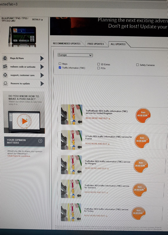

@victorpetroi spui ca "Doritorii de teste si care au un soft genuine pe aparatele Blaupunkt, dar cu acelasi chipset Avanteq pot sa achizitioneze TMC Here pentru Germania. Costa in jur de 30 - 40 euro." Daca tu imi dai un link spre asa ceva, eu promit, singur, ca il cumpar. Si, cu ajutorul vostru, sa il ofer aici.
Asta pt ca daca te uiti in poza asta:
nu gasesti Germania pt acest model. Sincer, am cautat dar n-am gasit :cry:

In aceasta discutie am uitat faptul ca Blaupunkt foloseste harti de la TomTom. De aceea nu se poate achizitiona TMC pentru Germania. Din nastere aceste aparate nu pot beneficia, de TMC Pro in Germania, providerul fiind HERE. Nu cred ca ar fi fost atat de fraieri cei de la TomTom sa asigure TMC Pro pentru softurile NNG in defavoarea softurilor proprietare.
Prin urmare singura solutie este folosirea unui receptor extern, asta daca aparatul poate fi pacalit sa lucreze cu acesta. Cea mai buna solutie este achizitionarea unui aparat Becker sau Falk si se rezolva aceasta problema foarte simplu.
