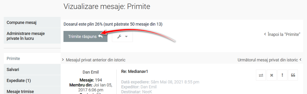

Scuze ca nu m-am exprimat bine, am primit mesajul insa nu pot sa iti raspund la el (nu gasesc cum...
NeeK
Mesaje: 1047
Membru din: Lun Ian 02, 2017 4:06 pm
7
Localitate: Undeva
Has thanked: 344 ori
Been thanked: 2722 ori
Contact:
#141
Joi Mai 13, 2021 5:55 pm
Selectezi mesajul si ai butonul:
