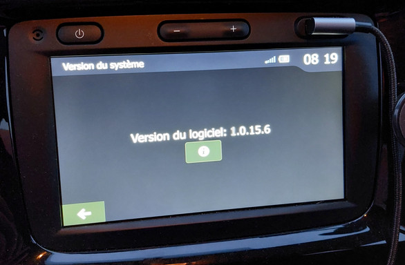

A aparut o noua versiunea de firmware pentru MN3 10.15.6.27.
Ca sa pastram totul la un loc, se gaseste adaugata in primul post.
Nu am testat-o inca.
