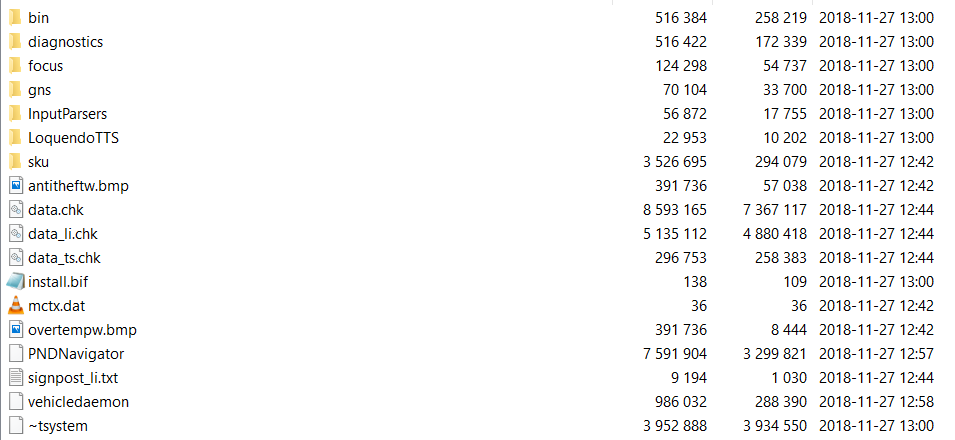

Aceasta este structura unui navcore oficial:
si pentru un navcore final:

Salutari tuturor, am reusit pana la urma sa fac sa mearga harta dupa trecerea la navcore 8.843 si voi spune si cum poate se mai regaseste cineva in situatia mea.
Dupa ce extragem din arhiva navcor-ului tot continutul, il copiem pe card, iar fisierul ~system trebuia redenumit ttsystem deoarece nu era recunoscut de carminat. Dupa modificare harta merge fara probleme.
Multumiri in mod special lui Leey pentru ajutor...
