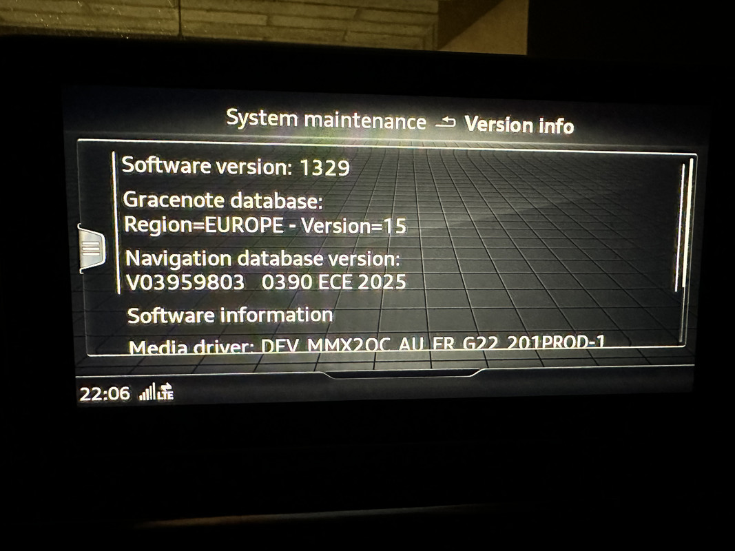

Dum Oct 27, 2024 11:23 am
Pentru acest model, se pot instala hărțile 2025?
Mai este necesar vreun update de software?
Mulțumesc!

#131
Dum Oct 27, 2024 12:50 pm
Ce te costă să încerci să faci update de hartă 2025?
Părerea mea este că nu te costă nimic.
Dacă ai licența bună poți să faci update.
Dacă nu ai licența, o să apară scris pe ecran și nu se poate face update.
Numai tu știi dacă ai licența sau nu.

Dum Oct 27, 2024 2:30 pm
Mi s-a facut update de catre cineva la software si la hartile care erau atunci. Am inteles ca am licienta full si pot face eu update. De aceea am intrebat daca sunt si pt audi b9.
EDIT:
A funcționat perfect! Mulțumesc frumos!
