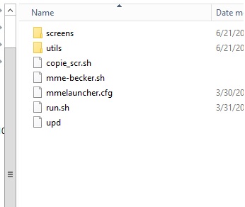

multumesc pentru raspuns, ideea este ca am instalat hartiile, totul ok, se blocheaza.....dupa aceea cand introduc cardul cu activatorul, nu face nici o miscare, nici un script nu porneste....nu trebuie sa fie o combinatie de butoane sau ceva de genul pentru a-l porni? nu reusesc de cateva zile.
mersi ;)
lucian_silaghi
Mesaje: 4
Membru din: Mar Oct 16, 2018 7:09 pm
#15
Dum Oct 21, 2018 5:15 pm
am rezolvat, merci mult de ajutor, cand downloadam, din cauza antivirusului imi stergea un fisier, si nu se activa scriptul
am observat cu poze pe care ai facut-o ca imi lipseste un fisier
